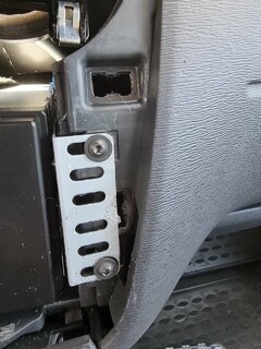

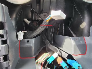

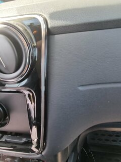

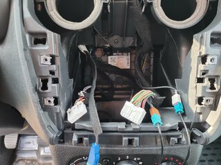

Als erstes musste ich ein Teil des Einbauschachtes aussägen, da das 2DIN Gerät nicht passte, dazu habe ich eine Japansäge genommen, da die schön flexibel ist und noch dazu sauscharf ;-)
Bilder vor dem aussägen und danach, die roten Linien stellen die Schnittpunkte da, naja nicht die Kabel sondern den dahinterliegenden Steg.

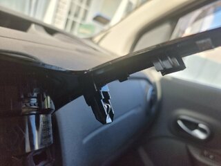

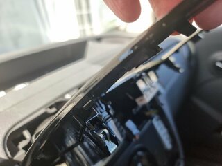

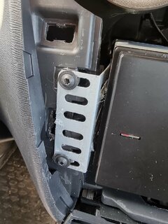

An der Radioblende musste ich auch 2 Halterungen entfernen, da das Radio ja mit 2 mitgelieferten Halterungen im Einbauschacht links und rechts verschraubt werden muss, dort wo auch das original MediaNav Evo befestigt wird.
Dort wo die Befestigungen vom Radio am Einbauschacht verschraubt werden, sitzen an der Radioblende 2 Befestigungsnasen (nenne sie jetzt mal so) diese musste ich ebenfalls entfernen, mit der Japansäge. Die Blende sitzt trotz allem noch stramm und feste, also keine Sorge.

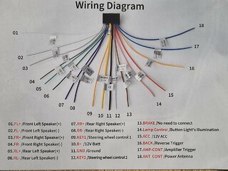

Als nächstes muss man die Kabel vom Radio mit den Kabeln vom Kabelbaum mit Canbus für die Lenkradfernbdienung und dem Kabel vom Spannungswandler verbinden, dass kann man machen bevor man die Kabel vom Radio direkt mit dem Radio verbindet, da man dann einiges besser händeln, kann.

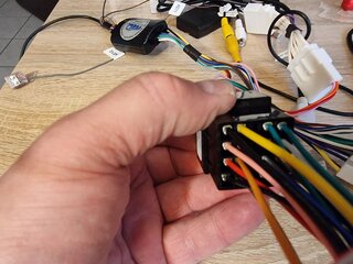

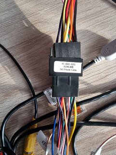

Hier trat schon das erste Problem auf, die beiden Stecker vom Kabelbaum mit Canbus für die Lankradfernbedienung und das original Radiokabel waren nicht identisch belegt, sprich Dauerplus und Zündungsplus trafen dementsprechend nicht aufeinander (hier hört man die Ausdrucksweise vom Fachidioten), was zur Folge hatte, als das Radio Testweise in Betrieb genommen wurde, machte es nach jedem trennen vom Strom, einen Kaltstart, ist ja nicht Sinn der Sache.
dazu mal Bilder.
Hier kam nun der PIN Extractor zum Einsatz unter zu Hilfenahme eines YT Videos, da ich eigentlich gar nicht wußte wie ich den Kabeltausch vornehmen musste, ging aber dann recht flott von der Hand und die Kabel saßen an der richtigen Stelle an beiden Steckern, somit lag Dauerplus an Dauerplus und Zündungsplus an Zündungsplus.
Nachdem umpolen sah es dann so aus.
Es mussten dann noch 3 Kabel mit den Bezeichnungen "Key1 & Key2 sowie Ground" bearbeitet werden.
An Key 1 & Key2 kam jeweils eine Wago Klemme zum Einsatz um die Kabel vom original Kabelbaum mit den entsprechenden Kabeln vom Kabelbaum mit Canbus zu verbinden, an das Kabel "Ground" vom Kabelbaum mit Canbus machte ich einen Kabelschuh um dieses dann an der Verschraubung vom Radio zu befestigen.

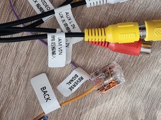

Damit die RFK auch funktionierte, musste ich ebenfalls mit einer Wago Klemme das Kabel vom Spannungswandler mit der Bezeichnung "Reverse" mit dem Kabel vom original Kabelbaum mit der Bezeichnung "Back" verbinden. Dazu musste dann auch der Cinch Stecker vom Spannungswandler mit dem Cinch Stecker mit der Bezeichnung "CAM VIN" vom Radio verbunden werden.

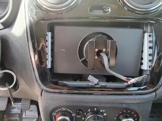

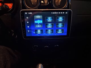

Als alles erledigt war sieht es nun so aus.

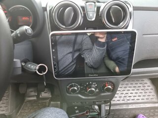

Im Gegensatz zum Erisin um einiges schneller, obwohl nur ein 6 Kern statt beim Erisin ein 8 Kern, dass große Display ist echt Gold wert, alles läuft sehr flüssig.

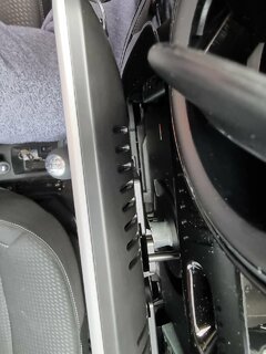

Man muss allerdings auch beim Kauf eines Radios beachten das dieses vom Display zum eigentlichen Radio noch Platz hat, das Display sollte nicht direkt auf dem Radio aufsitzen, da sonst der Einbau wahrscheinlich nicht funktionieren wird, wegen des Rahmens wo das Radio letztlich drinsitzt.
Da hier kaum noch Platz ist, bei dem von mir gekauften Gerät passt es soeben, da man das Display nach links, rechts, oben und unten neigen kann.

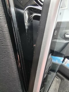

Hier jetzt ein paar Bilder wie es seitlich vom Display zur Radio Blende hin aussieht.

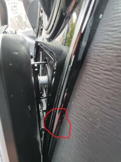

Ich hänge die Bilder vom verbauten Radio noch einmal an und versuche zu markieren wo ich die Haltepins an der Radio Blende entfernt habe.
So noch ein paar Bilder wo man drauf sehen kann welche PIN`s ich an der Blende entfernen musste und vom Einbauschacht wo man sehen kann wo diese normalerweise greifen würden. Zusätzlich noch Bilder vom Radio ohne aufgestecktes Display.
