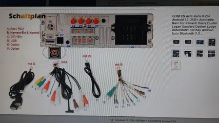

Hier ist ein Foto vom Schaltplan vom Gonfen-Radio.
Könntest Du mir bitte sagen, wo der Adapter von Ebay angeschlossen wird?
Ich denke, der gelbe Cinchstecker vom Ebay Adapter kommt in den Eingang Rückfahrkamera und dann stecke ich das (Gonfen-Kontrollkabel und Kamera Ein) in den Radioanschluss B vom Gonfen-Radio.
Den 24-Pin-Stecker vom Ebay Adapter stecke ich in den 24-Pin-Stecker vom mitgeliefertem Kabel vom Gonfen-Radio und den 24-Pin-Stecker stecke ich dann in den Radioanschluss A.
Die Ringkabelklemme wird bestimmt Masse sein.
Auf dem Foto von dem Ebay Adapter befindet sich neben dem schwarzen Modul noch so ein kleiner runder Stecker, was ist das und wo kommt denn der hin?
