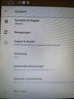

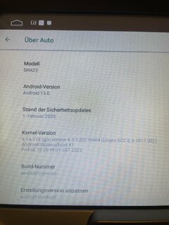

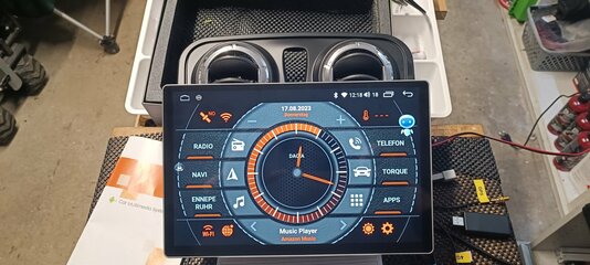

Witz ist ja, das in den Systemeinstellungen von Android selbst folgendes steht.
Schau mal auf die aktuelle Kernel Version. Ist das im OS gefuscht?
Oder hier steht Aktualisierung auf Android 13.
Ziemlich verwirrend.
Wenn das alles falsch ist, geben die sich echt Mühe mit dem faken.
Das wäre ja ganz klar Betrug auf großer Bühne.
Die Angaben stehen in einer Datei, die zu ändern ist kein Problem. Wenn Du ein gerootetes Device hast, kannst Du das sogar selber.
Wie gesagt, dass ist alles zusammenphantasiert. Und das auch noch schlecht und inkonsistent. Wie soll ein Android 13 ein Patchlevel von 2020 haben? Da gab es 13 noch nicht mal als Gedanke im Kopf der Entwickler.
Das ist kein Aufwand.
