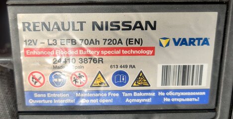

Danke JAU, ich wollte mal andere Meinungen lesen. Ich tendiere auch zum Original-Akku (s Foto). BTW: Der jetzige Akku ist Herstellungsjahr 2017. Laufleistung des Fahrzeugs (Dokker/2018) 45.000 km.
Ich würde an Deiner Stelle nicht bei DACIA Renault kaufen, sondern eine Markenbatterie im KFZ Zubehör (am besten den örtlichen Teilehandel befragen) erwerben.
Da sparst Du mal locker 40 - 50 % vom Renaultpreis und hast dennoch eine gute Batterie

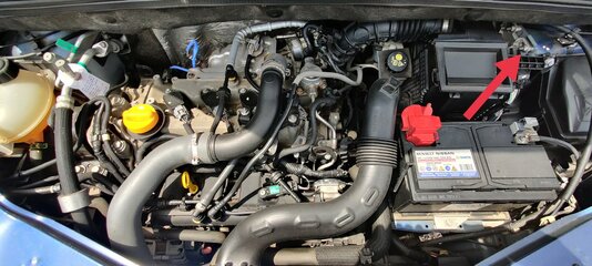

2018 sagte mir der Verkäufer, dass das Nav/Radio bei Akku-Wechsel keinen Eingabe-Code benötigt. Ich hoffe, das geht okay.
Apropos Steuergerät. Ist es dort platziert (siehe Foto →roter Pfeil)?
Sollte sein. Batterie hast du 70er auf dieses Blech wird wohl keine größere mehr passen.
