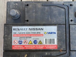

Ich hänge mich hier gerade mal dran: Ich habe auch noch die originale Batterie von 2016 drin. Batterie Ab- und wieder Anklemmen habe ich schon anlässlich meines Campingausbaus gemacht, das ist völlig unproblematisch, da ist danach nichts "platt". Jetzt schwächelt die Batterie aber, ich habe vor ein paar Tagen 11,7 Volt Ruhestrom gemessen, es erscheint mir riskant, dass ich damit irgendwo stehen bleibe.
Jetzt meine Frage: Die originale Batterie hat 60 Ah, der TE will stattdessen 70 Ah einbauen, ich habe sogar eine EFB mit 75 Ah im Auge (Abmessungen passen) – hat schon jemand Erfahrung damit, ob auch die Änderung der Kapazität problemlos klappt? Ich hätte es einfach probiert, aber wo wir schon mal beim Thema sind ...
So, ich hab's endlich gemacht, nachdem ich zu lange gewartet habe bis die Batterie total platt war: EFB-Batterie 75 Ah statt 60 Ah eingebaut, Plug and Play, kein Problem. Anfangs hat das Energiemanagement mit konstant über 14 Volt geladen, nach gut 50 km hat sich das auf das gewohnte Ladeverhalten eingependelt.
Neu für mich: Ich habe den Dokker im Alter von gut drei Jahren mit der originalen 60-Ah-Batterie übernommen, ein anderes Radio eingebaut und das ist immer für ein paar Sekunden ausgegangen, wenn die Start-Stopp-Automatik den Motor neu gestartet hat. Deswegen habe ich Start-Stopp (fast) immer deaktiviert. Heute mal nicht, und siehe da: Das Radio ist weiter gelaufen, nicht nur einmal.
Und noch was anderes: In den letzten Wochen, nach meinem oben zitierten Beitrag, hat der Dokker in der Warmfahrphase immer wieder Mätzchen gemacht: Kurzer kompletter Leistungsausfall beim Treten des Gaspedals nach Schubbetrieb, Abgaskontrollleuchte geht bei Durchtreten des Gaspedals an und bleibt erst nach dem nächsten Kaltstart wieder aus. Seit dem Batterietausch hat sich das erledigt. Ich klopfe dreimal auf Holz ...
Bist du dir sicher, dass das die Originalbatterie war? Ich habe meinen Dokker 2016 mit Start-Stop neu und direkt vom Renault-Händler gekauft und da war eine mit 70AH verbaut (70AH 720A EF) ...
Start-Stop braucht stärkere Batterien mit EFB oder AGM Kennzeichnung.
Üblicherweise ist ne 60AH drin. Vielleicht war die erste aber schon platt wegen irgendwas und der Händler hat damit keinen Ärger hast ne 70ah aus seinem Lager verbaut.
