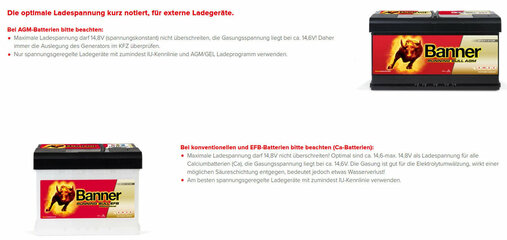

CTEK lädt normale EFB Batterien bei 14,4 V und AGM bei 14,7 V. Die werden wohl wissen warum…
CTEK möchte in erster Line teure Ladegeräte verkaufen. Den doppelten oder vierfachen Preis für ein Ladegerät kann man heute nur verlagen, wenn man irgendein vermeintliches Alleinstellungsmerkmal bietet. CTEK stellt aber selber keine Batterien her. Daher würde ich die Empfehlung eines Ladegeräteherstellers nie höher als die eines Batterieherstellers bewerten. Banner stellt Batterien her und sagt, dass AGM, EFB und konventionelle Nasszellen in heute üblicher Calcium-Technologie optimal mit 14,6 Volt und maximal mit 14,8 Volt geladen werden. Das ist alles, was man wissen muss. Die hier mehrfach empfohlenen 15 € Geräte sind völlig ausreichend. Auch ich habe mit dem Dino Kraftpaket mittlerweile erfolgreich nachgeladen. Und alles ist schick.
