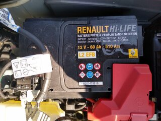

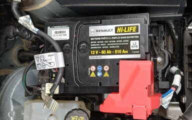

In meinen Dacia Sandero Stepway Comfort TCe 90 Bj. März/21 wurde die vom Werk aus verbaute Batterie im April 2021 ausgetauscht gegen eine orginal Renault Clio Batterie da ich die gleichen Probleme hatte(siehe Bild 1).
Es ging fast 1 Jahr ohne diversen Anzeigen zur Batteriepriorität im Display.Ich bin dann wieder in die Werkstatt wegen dem gleichen Problem wie vorher.Es wurde ein Softwarecheck durchgeführt,Batterie überprüft...mit dem Ergebnis,daß ich im September /2022 wieder eine neuwertige Batterie in meinen Dacia eingesetzt bekommen habe (siehe Bild 2)

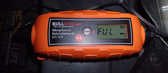

Die diversen Anzeige zur Batterieladung kommen teilweise immer noch.Das Renault/Dacia AH begründet es u.a. mit den teilweisen kurzen Strecken die gefahren werden u. sich die Batterie da nicht so schnell aufladen könne !!!Ich finde das als totalen Bullshit.Bei meinen Clio den ich vorher jahrelang gefahren hatte kam bei den gefahrenen Kurzstrecken kein einziges mal so eine Anzeige zur Batterieladung.Im Bild 3 ist mein aktuelles.Batterieladegerät

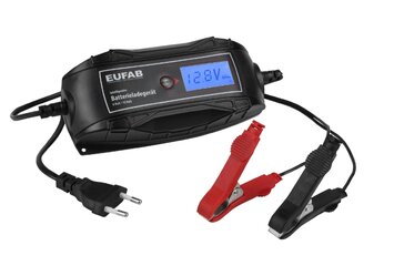

Diese Art von Ladegeräten sind vollkommen ausreichend und sicher. Sie sind in der Handhabung sehr komfortabel und einfach zu handhaben. Ich verwende sie schon ein paar Jahre.
Es gibt sie manchmal im Angebot bei Discountern, wie LIDL & Co.
Letzte Woche im Angebot bei NETTO für 17,99 €.
EUFAB Intelligentes Batterieladegerät 6/12V 4A online kaufen bei Netto
Das funktioniert natürlich, aber eigentlich sind das Erhaltungsladegeräte.
Ich hatte in 25 Jahren Autofahren noch nie eine defekte Batterie.
Auch in Zeiten von Start/Stopp und BMS.
Aber bei Bedarf die Batterie nachzuladen schadet ja auch nicht.
Dafür reicht das günstige "intelligente" (mikroprozessorgesteuerte) Ladegerät vom Discounter.
Oder man investiert ein Paar Euro mehr und gönnt sich ein gleichartiges z.B. mit einem max. Ladestrom von 7A.
Diese Größe passt ganz gut für die 60AH-Batterien der jetzigen Dacia-Modelle.
