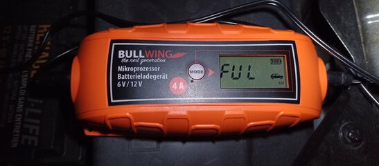

...ich habe dieses
  • Danke
Reaktionen: HB_

...ich habe dieses
Klasse! Genau das richtige...
Diese Art 4A-Ladegeräte kommen wahrscheinlich alle vom selben Hersteller aus China. Das "Innenleben" scheint gleich zu sein. Die Ladeprogramme und die Handhabung sind gleich.
Wie auch immer: Es sind solide und praktische Geräte, mit denen man nichts falsch machen kann. Gute Technik! Die Entwickler haben einen guten Job gemacht.
