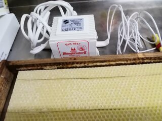

So bekloppt ist das gar nicht, denn ein Trafo braucht halt viel Kupfer und das ist teuer! Darum sind diese Geräte nicht billig. Außerdem halten sie extrem lange und wenn kein spezieller Einsatzzweck gefordert ist, warum nicht auch einen Trafolader?
Du nutzt den Trafo zum Laden einer Auto-Batterie.?
Ich habe ein altes Ladegerät aus den 80er Jahren mit 4 A. Im Gehäuse hast du nur einen Trafo und einen Gleichrichter. Das benutze ich zum Nachladen der Batterien. Die Batterie habe ich dabei noch nie abgeklemmt. Auch nicht bei meinen Kadjar, der ja wesentlich mehr elektronische Teile hat als mein Logan. Das Ladegerät ist meistens über Nacht angeschlossen. Bisher gabs noch keine Probleme.
