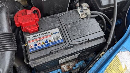

Bin verunsichert, weil meine aktuelle Batterie links mittig oben noch ein Kabel hat, dessen Sinn ich nicht verstehe. Siehe angehängtes Foto.
Diese Batterie kostet 80 Euro und hat identische Werte: 70AH 720A EFB. Kann ich die kaufen?

Das Kabel links ist kein Kabel, ist ein Schlauch wo Batterie-Gase entweichen können.

Du meinst den grauen Stecker? Das ist der Stromsensor fürs Batteriemanagement. Da wird ermittelt was für Ströme in und aus der Batterie kommen um den Ladestand errechnen zu können. Davon hängt unter anderem ab wie bzw. wann geladen wird und ob Start/Stop überhaupt möglich ist.
Und höre nicht auf @Odins_Forrest_Highway der erzählt Sachen ohne Bezug zum konkreten Fahrzeug. Dacia/Renault sehen in der Anleitung für die Fachwerkstatt kein anlernen der Batterie vor. Der neue Akku muss einfach nur dem bisherigen entsprechen (was der von dir ausgewählte tut) und sollte angemessen geladen sein, dann muss da auch nix eingestellt werden.

Lass dich nicht verunsicher. Hab die Batterie (ebenfalls aus Bj 2016 u. S&S) auch schon getauscht und da gibt es, wie schon viele geschrieben haben, überhaupt keine Probleme. In einem Thread hier im Forum (finde es leider nicht) hat jemand geschrieben, dass die el. Fensterheber (ein mal komplett runter u. wieder hochfahren) und Lenkung (einmal bis Anschlag links u. einmal Anschlag rechts) "angelernt" werden sollen.
