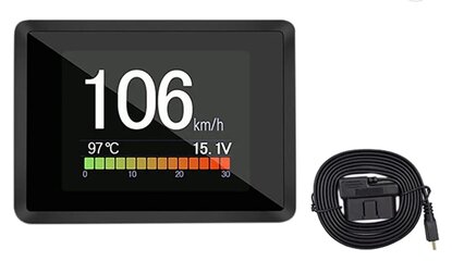

Ich lese die besagte niedrige Spannung auch an der OBD-Schnittstelle (Steckdose) ab, während bei laufendem Motor die Ladespannung ordnungsgemäß bis 14,8 Volt ansteigt.
Nach längerer Fahrt spricht die Start-/Stop-Automatik auch wieder an. Nach Motorabschaltung (Parkphase) sollte die Spannung um 12,8 V liegen. Gemessen werden nur 12,3 Volt, um nach wenigen Stunden <12 Volt abzusinken.
Selbst nach mehrtägigem Parken springt der Motor sofort an - das liegt wohl an der ständigen warmen Witterung -, mir fällt seit einigen Wochen aber auf, dass nach öfteren Kurzstrecken "Start/Stop" nicht mehr arbeitet. Es sieht so aus, als würde der Akku die Spannung nur noch grenzwertig liefern.
Ständig angeschlossen ↓↓↓
Ja so ein Teil hab ich auch
