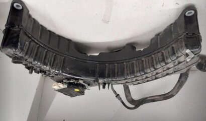

Termin für Samstag bei einer Mietwerkstatt machen (ca. 2 Stunden),
oder bei einer bekannten Tankstelle mit Hebebühne…
Abdeckung (Deckel) von unten durch lösen von 3x Flügelmuttern mit Spitzzange abnehmen.
Danach sieht man das Ablaßhahnventil.
(Siehe Foto).
Durch beidseitiges Drücken an dem Verschluss und kräftigem ziehen ist der Ablauf offen.
Mit einem Schlauch kann das Adblue gleich in zwei 10 Liter Kanister gefüllt werden.
Dieser Versuch wäre mir persönlich 600 € wert…
