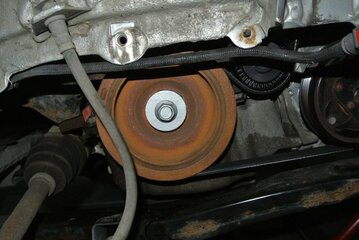

Bei Zusammenbau sollte ich jetzt die neue Dehnschraube für die Riemenscheibe auf der Kurbelwelle anziehen. Leider kann ich nirgends das dazu verwendete Drehmoment und den Winkel finden, den die Schraube dann noch weiter angezogen werden muss um die Vorgeschriebene Dehnung zu erhalten.
Wer hat ein Werkstattbuch und kann mir hier weiterhelfen.
Viele ölige Grüße und vielen Dank
Stellacia

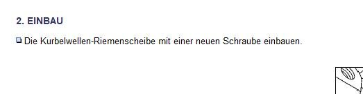

In der Anleitung zur Riemenscheibe selbst (pdf) steht kein Drehmoment:

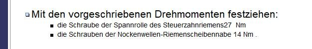

Gefunden hatte ich in Zahnriemenanleitung:
