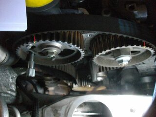

So müssen die Markiereungen von der Nockenwelle und der Hochdruckpumpe stehen: Gelbe Punkte und der Sperrbolzen (Nockenwellensperre) muß passen auch der Kurbelwellenbolzen muß eingedreht sein, und, die Hochdruckpumpe sollte man ebenfalls sichern und nicht mehr verdrehen. Kein Bild!!

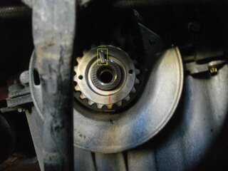

So Muß die Kurbelwelle stehen, Keil oben, Punkt unten und, ja auf den Keil aufpassen

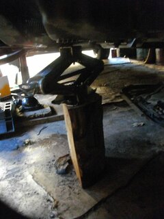

So sieht der Motoren-Lift aus, denn an der Stirnseite ist so wenig Platz, dass man den Motor ständig rauf und runter lassen muß!!

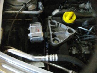

Und, frag ja keiner was das für ein grauer Kasten auf dem Federbeidom ist???
Ok ich sag es Euch!!
das ist ein Dieselrauchgasverbesserer:o bringt ein wenig mehr Leistung aber auch eine viel bessere Verbrennung:wub:
Und rein gelegt hab ich Euch auch noch, ist doch nicht der Federbeindom, schaut doch genau hin!!!!
Ist doch der Träger vom rechten Motorlager !!!!
Wat issn dat fürn kleiner grauer Kastn aufn Träger vom rechten Motorlager?
Sieht aus wie eine Brechschale.:lol:
War so erschrocken ob dieses - wie ich jetzt weiss - "Dieselrauchgasverbesserers mit Leistungssteigerung und Verbrennungsoptimierung" dass ich schon gar nicht mehr genau hingeschaut habe, worauf dieses Ding nun festgebunden ist. :D
