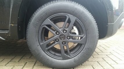

Cool. Ich habe mir diese als 16 Zoll gekauft. Jetzt weiß ich, wie sie in Natura am Duster aussehen.
