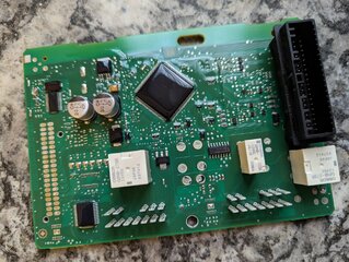

685 Euro später: Ich kann meine Dacia wieder schliessen! Zuvor waren aber schon 325 Euro fällig für zwei Werkstattbesuche in gleicher Sache (plus ersetzen Kraftstofffilter). Will ich noch einen Zweitschlüssel, lande ich bei 1260 Euro.
Ich vermute mal, da wurde nicht auf Wackelkontakt oder sonstiges geprüft, sondern blind der "Diagnosemeldung" gefolgt, Teil kaputt. Da kann man mitverdienen und muss sich nicht einmal die Hände waschen. Alle Händler und Werkstattchefs, die hier lesen: ist nur eine bösartige Vermutung :-)
Wo würdest du denn einen Wackelkontakt suchen? Die Platine hat nur Kontaktstifte, wenn du die Gegenstücke nicht geprüft hast dann ist es halt so.
Wo würdest du denn einen Wackelkontakt suchen? Die Platine hat nur Kontaktstifte, wenn meine Werkstatt die Gegenstücke nicht geprüft hast dann ist es halt so.
Man kann von den Kontaktstiften die Leiterbahnen zu den betreffenden Bauteilen verfolgen und prüfen, ob der Kontakt bis dahin besteht oder nachgelötet werden muß. Machen die Werkstätten aber in der Regel nicht.
Das gleiche gilt für die Kabelverbindungen zu den Türschlössern. Meistens sind es gerade bei älteren Autos Kontaktprobleme durch Kabelbrüche, Korrosionen etc.
