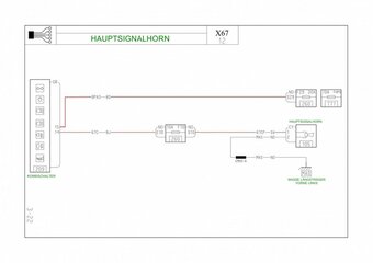

warum haben werkstätten heutzutage einen schlechten ruf?
kunde reklamiert, dass die hupe nicht funktioniert.
was macht die werkstatt: erst mal fehlercode auslesen:bang:
...woran man erkennen kann, daß die nicht so doof sind wie Du das hier jetzt darstellen möchtest. Je nachdem wie gut man an das oder die Hörner rankommt zum prüfen, ist es nicht verkehrt im entsprechenden Steuergerät nachzusehen ob der Hupenkontakt überhaupt reagiert. Wäre ja nicht das erste Mal, daß so ein Hupen/Binkerschalter verreckt, oder? In der Regel fängt man aber mit der Hupensicherung an. Bei 2 Hörnern ist´s unwahrscheinlich, daß beide gleichzeitig kaputt gehen, da ist dann ein Diagnosegerät zum Istwerte checken genau das richtige - nicht unbedingt bei unserer Datsche, an den Autos wo ich dran schraube aber auf jeden Fall.
... genug Offtopic. Wie gesagt, ist heute alles nicht mehr so einfach, also bitte ich um etwas mehr Respekt. Die meisten versuchen nur ihren Job so gut wie möglich zu machen. Viele können aber unter Anderem z.B. auch aus betrieblichen Gründen nun nicht so wie sie gerne wollen... der Rubel muss eben rollen...
was allerdings überhaupt null sinn macht, wenn es dafür kein steuergerät gibt.;)
