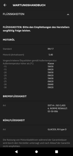

Die zu deinem Fahrzeug passenden Spezifikationen findest du in der "My Dacia-App" unter
--> Meine Termine --> Servicehandbuch --> ganz nach unten scrollen --> Flüssigkeiten
