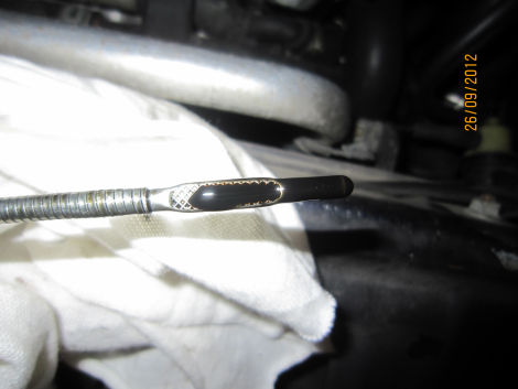

Ein Bild sagt mehr, als 1000 Worte.
Ölmeßstab abwischen, wieder zurückstecken und nach dem herausziehen, sollte er so aussehen wie auf dem Bild.
Sieht man nichts auf dem Meßstab und hat nur den Eindruck, er wäre jetzt nur wieder etwas verschmutzt, aber nicht "naß" vom Öl, .......... dann ist zu wenig Öl im Motor.
So wenig, daß es nicht mehr an die Unterkante des Ölmeßstabes heranreicht.
Bei ganz frischem und goldgelben Öl kann man sich schon mal täuschen, aber bei bereits gebrauchtem kohlrabenscharzen Öl, ist der Level des Ölstandes ganz ganz deutlich zu erkennen.
Außer eben, - bei viel zu wenig Öl.

Das schlechte Ablesen des Ölstandes habe ich auch.
Da der Ölstab erst durch zwei Kurven zur Ölwanne geführt wird, schleift er beim reinstecken und rausziehen an der Rohrwandung an und alles ist mit Öl versaut.
Komischer Weise ist die Rückseite bei mir lesbar. Wenn Du also den Ölstab rausziehst, schaue ihn Dir von beiden Seiten an. Bei mir kann man auf einer Seite den Ölstand ablesen. Dazu ist aber viel Licht (Sonne) notwendig.
