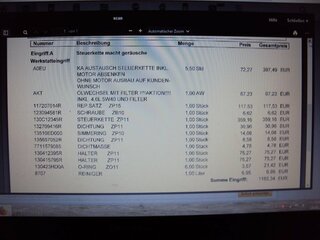

Ok das ist ja schonmal beruhigend das es bei dir keinen Ärger mehr gibt. Eins noch, habe mir eben nochmal die Teileliste angesehen, warum wurden denn beide Nockenwellenlager gewechselt (Bezeichnung "Halter")? Meines Wissens wird nur der komplette Steuerkettensatz, kompletter Riementrieb, Ventildeckeldichtung sowie Motoröl + Filter benötigt, oder übersehe ich da was?
Der Wechsel gehört zum Reparaturplan bei dem Motor. Ich nehme an, weil sich die Zahnräder auf die alte Kette eingelaufen haben und bereits geringes Spiel zwischen beiden Motorkomponenten zu veränderten Steuerzeiten führen kann.
Vor der Rep. hat sich der Motor hin und wieder "verschluckt" beim Gasgeben, was auf die veränderten Steuerzeiten zurückzuführen ist.
Ich würde nicht an den beiden Komponenten sparen.
Danke für den Link. Also wenn ich es richtig gesehen habe sind in der Rechnung keine Nockenwellenlager aufgeführt. Ich werde auf jeden Fall nochmal meinen Kumpel fragen was er dazu meint.
Vielleicht war es in dem Fall aufgrund des geringen Km Standes nicht vorgeschrieben?
