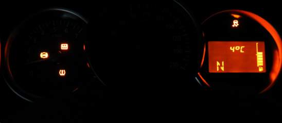

hier habe ich das Problem schon mal beschrieben, es war alles gut, das Problem trat nicht mehr auf:
LINK
Die Handbremse hing aber heute wieder und es ist auszuschließen, dass sie festgefroren ist (siehe Bild), das Problem trat wie gesagt einige Zeit nicht mehr auf, bis auf heute. Der Garagenboden ist eher glatt, das blockierte Rad läßt sich leicht da drüber ziehen, vor der Garage lag Matsch, das linke hintere Rad drehte sich also erst wieder auf der Straße und dort ging dann der "Weihnachtsbaum" an:
Die Anleitung habe ich gelesen.... ich weiß also was mir mein Auto sagen will.
Das Rad dreht einwandfrei, das Auto lässt sich ohne Kraftaufwand schieben, aber die Anzeigen verschwinden nicht mehr, die Automatik schaltet nicht mehr, ich kann fahren aber muss manuell schalten.
Habe aus gemacht, an gemacht und auch die Batterie schon zwei mal abgeklemmt...
Keine Änderung!
Der langen Rede kurzer Sinn... wie bekomm ich die Kuh vom Eis?
Muss der nächste "Freundliche" nur was reseten, oder muss an der Hardware geschraubt werden?
Was meinen die Fachleute hier?
Ich bin für jeden Ratschlag dankbar!

Kopf hoch und durch. In nichtmal zwei Stunden beginnt für Dich wahrscheinlich ein Super Tag.
Mit Deinen Lämpchen könntest Du mal probieren, ob es villeicht nach einem Reifendruckrest besser wird ?
Hab ich schon gemacht, hab auch gemessen, alle Reifen sind top vom Druck her, er zeigt es ja auch schon im Stand und da kann das passive System ja gar nicht messen.

Kontrollleuchte ASR, ABS und Reifendruck könnten eventuell auf einen defekten ABS Sensor an dem besagten blockierenden Rad liegen, da ja alles miteinander zusammen arbeitet. Aber was das blockieren des Rades verursacht, kann mehere Ursachen haben, defektes Radlager, verdreckte Bremstrommel. Es ist eine Vermutung und ich würde in die Richtung mal forschen, denn ich glaube nicht das du die Handbremse in der Garage anziehen tust.

Das ist meines erachtens nach ein schwerwiegender ABS Fehler (das ABS hat sich das gemerkt das Du ein ganzes Stück ohne drehendes Rad gefahren bist). Dieser fehler geht nur mit einem Diagnosegerät aus dem Steuerteil zu löschen. Fehlerspeicher ABS löschen lassen. Wenn dann der fehler nicht weg geht, dann ist an dem Blockierten Rad der ABS Sensor oder Imulsgeber defekt.

Die Überwachungselektronik beseitigt NICHT die Ursache warum ein Rad blockiert. Ich würde erst einmal
nachschauen warum die Handbremse fest war.

Als ich heute eingestiegen bin war dann die ESP-Lampe und die ABS-Lampe aus, gestern waren die beiden an und das Abklemmen der Batterie hatte nichts geholfen.
Heute leuchtete aber nur noch die Problem-Lampe ind gelb und die Reifendruckwarnung.
Durch Reseten der Reifendruckwarnung erloschen beide Lampen, das Auto macht plötzlich weider was es soll!
Wunderheilung?
Behält das Steuergerät den Fehler eine gewisse Zeit im Speicher und prüft dann noch mal neu?

Möglich. Die Programmierung der Steuerteile macht so einiges Möglich.
Wa sich die Programmierer so dabei denken ist nicht Nachvollziehbar.
Ich würde dennoch beim Händler auf der Matte stehn und einen Printout des Fehlers (der Garantiert gespeichert ist) verlangen und eine Kontrolle der hinteren Bremsen.
Nicht nur einfache Sichtkontrolle und Bremsenprüfstand, die Bremse muss aufgemacht werden um zu schauen was da los war / ist.

Ich werfe mal eine kühne These zum diskutieren in die Runde, kann es möglich sein das das ABS- Steuergerät auf Grund einer Fehlfunktion das Rad abgebremst hat? Also nicht die Handbremse der Verursacher ist sondern das
Steuergerät?

Nein glaub ich nicht. Ein einzelnes Rad abbremsen würde bedeuten das ESP hat einen Eingriff versucht und dazu benötigt das Steuerteil Parameter aus anderen Steueteilen, aus der Einspritzung Motordrehzahl und Last und aus dem ABS Gierwinkel und Beschleunigungs Werte. Aus diesen Werten (die logischerweise nicht vorhanden gewesen sein können, das Fahrzeug stand) wird berechnet welches Rad wie stark abgebremst werden muss.
Ich glaub eher das da was heftigts geklemmt hatte. Bemsbacken können z.B. durch Wasser in der Bremstrommel an der Brmstrommel festrosten solange die Bremse noch nicht richtig eingefahren ist. Erst wenn die Beläge entsprechend Ausgehärtet (durch die hitze beim Bremsen) und Glatt sind dringt kein Wasser mehr in die Oberfläche der Beläge ein.

Es war definitiv die Bremse.
Normalerweise zieh ich die in der Garage nicht, die Garage hat aber einen Vorraum mit einer kleinen Hobbywerkstatt und da haben Kinder gebastelt, also habe ich die Bremsen an beiden Autos gezogen und die Autos zugesperrt, ich wollte sicher gehen, dass kein Kind wie auch immer unter einem Auto landet, Kinder sind bei sowas sehr kreativ und diese Kreativität wollte ich quasi sicherheitshalber ausbremsen.
