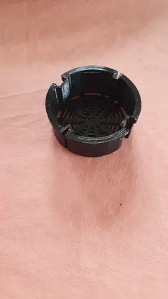

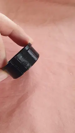

Kannst Du einmal möglichst genau den Innendurchmesser messen, dann kann ich es einmal prüfen.
der kleine Durchmesser vom Einsatz ist 40mm. Oben ist er 42mm.
Höhe gesamt 17,5mm
Höhe der 40mm Durchmesser ca.14mm.
Zwei Einkerbungen 5,4mm breit 2,4mm tief.
zwei 1,6mm breit Tiefe etwas 2,4mm.
Scheinbar hast du die STL-Datei dort runterladen können. Mir ist das nicht gelungen, scheint bei Gästen wohl nicht zu gehen.
