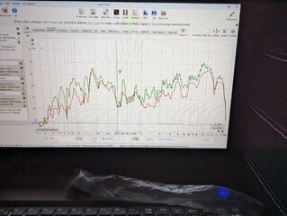

Habe heute mal grob eingemessen.
Was soll ich sagen, ich glaube ich tausche die Lautsprecher nicht aus.

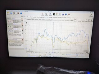

Im Anhang mal ein Paar Bilder zu den Messergebnissen mit umik 1, Rosa Rauschen aus Android Auto, erstellt von REW.
Die Referenzkurve zum erstellen der Filter habe ich in Rew eingefügt.
Sie ist von der Aya.

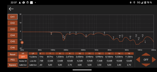

Im Anhang auch die erstellten Filter.
REW hat 17 Filter errechnet.
Ich habe nur 15 zur Verfügung gehabt.
Den Rest hab ich durch den Lowpassfilter angepasst.
Mir gefällt es erstmal zu 100% besser.
Da das Gerät nen Bypass Schalter hat, sind die Veränderungen sofort im Vergleich zu hören.
Ich habe nichts angehoben nur abgesenkt.
Die Filter könnt ihr gern mal ausprobieren.
Die Bilder zeigen die Front mit und ohne Filter
Gemessen habe ich real mit 83 db.
REW zeigt das anders an.

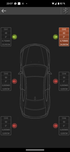

Ich hoffe das ich dies durch anpassen der Laufzeit etwas besser hinbekomme.
