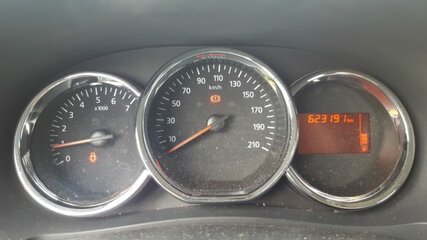

Unser Lodgy wurde abtransportiert, Benzin statt Diesel

Meine Mutter hat in ihrem Hyundai i30 (1,6 crdi) 3x Benzin statt Diesel reingetankt und es war jedes mal mit Tank aussaugen und weiteren "Kleinigkeiten" getan, hat ca 150€ gekostet jedes Mal. (Und das Auto is bis 250.000 km gelaufen, danach wurde er gestohlen, aber wäre wohl noch ein wenig gegangen)
Sind die Dieselmotoren da so heikel bzgl Benzin reinfüllen, dass hier einige von Totalschaden reden?
Dieselkraftstoff ist ölig und schmiert die Hochdruckpumpe der modernen Dieselmotoren. Benzin löst Öl. Ein zu hoher Anteil am Lösemittel Benzin wäscht den Ölfilm der Hochdruckpumpe ab und somit frisst diese ohne die Schmierung fest. Die Hochdruckpumpe zu ersetzen ist eine kostspielige Sache, die sich je nach Fahrzeugalter kaum mehr lohnt.

So, das AH hat nun die Rechnung geschickt: mit Volltanken SFr. 380.- Stutz...
Details folgen noch...
