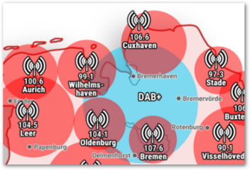

Dazu muss dein Sender am Zielort aber auch ausgestrahlt werden.
Beispiel: Wenn ich in Delmenhorst losfahre und Radio21 laufen habe ist hinter Elsfleth auf UKW schon Ende mit dem Empfang
Ja, das ist mir schon bewusst. Es geht mir bspw um Ö1. Der hat in Österreich (zumidnest dort wo ich fahre) flächendeckend Empfang. Der hat bei mir daheim die Frquenz 91,2. So ist er als Favorit nr 1 gespeichert. Gestern war ich 100km von daheim weg auf der Autobahn. Ö1 empfang ist dort perfekt. wenn ich auf OE1 klicke, kommt nur Rauschen - chrrrrrrrrr - ich kann warten so lange ich will. Es ändert nichts am chrrrrrrrr. RDS und "Region" sind an. ist das denn wirklich so? ich habe dann auf Liste geklickt, die Liste aktualisiert und eben dort auf Ö1 geklickt. aber das ist doch keine Lösung.... wenn ich dann auf den Sendeplatz 1 klicke -> chrrrrrrrrrr
