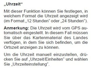

Ist zwar eine andere Gerätegeneration, aber bei meinem MNE kann ich für die Uhrzeit zwischen "Manuell" und "Automatisch" wählen.
Wenn auf "Automatisch" wird die Uhrzeit vom GPS übernommen. Dazu muss dann natürlich die Einstellungen Zeitzone (Deutschland +1h) und Sommer-/Winterzeit (DST +1h) korrekt sein.

Hab nachgeschaut, ich hab mich geirrt mit manuell und automatisch, ich finde die funktion nicht. Unter Uhrzeit einstellen kann ich effektiv nur die Zeit umstellen. Und Ich parkiere draussen, das Auto hat immer GPS empfang. Würde ich es nicht immer selber korrigieren, wäre sie immer falsch ^^
