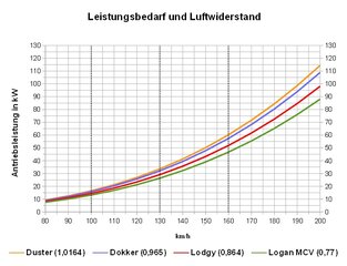

also ich habe mal mit den werten des duster gerechnet.
mit 92kw ist bei 185km/h physikalisch ende.
mit 77kw sind das 175km/h.
hier mal ein vergleich verschiedener dacia modelle
