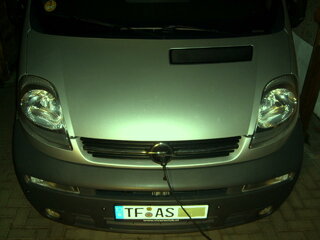

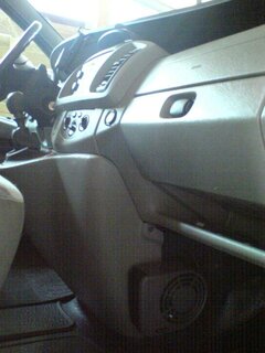

Webasto Benzin ./. DEFA WarmUp de Luxe 1350
ich habe beide Systeme gehabt. Die Webasto Benzinheizung (30Min. bis 1800ccm) mit FB im Nissan 1996 und eine
DEFA Warm Up de Luxe 1350 im großen Vivaro Combi 2002. Die Webasto Heizung ging mit der Zeit 2x kaputt.
Sollte jedesmal zu Webasto vom Boschfachdienst zwecks Reparatur geschickt werden. 1x repariert, beim 2. Mal
aufgrund des Autoalters Reparatur von mir beim Primera abgelehnt. Er steht jetzt schon gut 6 Jahre in einer
schlecht belüfteten Einzelgarage und blüht vor sich hin (Schwellerrost). Ein Carport wäre besser..., da steht der MCV
Zur elektrischen DEFA Heizung. Sie ist wartungsfrei, arbeitet nicht so effektiv wie benzin-/dieselbetriebene Standheizungen,
braucht eine Steckdose in Fahrzeugnähe. In Summe sind wir trotz des riesigen Vivaro Innenraums von der DEFA nicht im Stich
gelassen worden.
Die DEFA, ursprünglich wegen Fehlen eines Carports im Fahrzeug eingebaut. Die 1350W im Beifahrerfußraum waren natürlich nicht
der Hit, es reichte aber. Eine stärkere Variante wäre ja auch möglich gewesen.
Meine, wenn 1350W für einen großen Van ausreichen sollte auch ein MCV damit glücklich werden.
Mein Fazit: wenn eine Steckdose in Nähe ist eine störungsunanfällige elektr. DEFA besser. Allein auf dem Acker und im Personenschutz
brauchts eine treibstoffbetriebene Standheizung. Ob jetzt 30Min/60Min oder sogar mit Standlüftung. Bei dieser Heizung ist allerdings zu
beachten: wer 30Min. heizt sollte 30Min. plus X anschließend fahren. Ein schlechteres Verhältnis, z.B. 30Min. zu 20Min. geht sehr schnell
auf die (manchmal auch zwei) Autobatterie(n), egal wie hochwertig (auch Gelbatterie).
Zusätzlich sollte eine Standheizung monatlich mindestens 1-2mal eingeschaltet werden, auch im Hochsommer!
