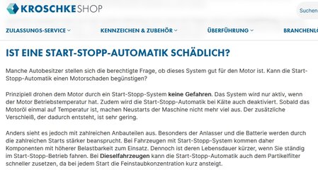

  • 2023-09-24 15_33_28-Start-Stopp-Automatik - Ist die Technik schädlich_ _ Kroschke.de – Mozilla...jpg
In dem Anhang steht was von Motoröltemperatur in Verbindung mit S+S. Mir ist allerdings nicht bekannt daß die Dacias ein Motorölthermometer haben.
@sanderokiter : und was soll man damit anfangen, son Pamphlet von irgend so einem Teile-Shop? Der eine sagt so, der andere so. Ist doch eher Bauchgefühl was so rausgehauen wird.

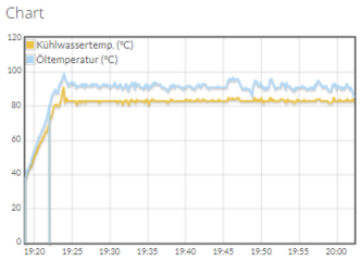

@Duster 13 Hast du schon mal das Verhalten der Öltemperatur bei einer längeren Fahrt beobachtet?
Das glaube ich nicht.
Ich hatte das mit Öltemperatur auch mal beobachtet. Es kann nicht sein daß bei einer Kühlwassertemperatur von ca. 60°C das Öl schon 90°C oder mehr hat. Denn grundsätzlich wird das Öl nicht so schnell heiß wie das Kühlwasser. Ich fahre jetzt schon 50 Jahre Auto und weiß wovon ich rede. Hatte in einigen vorherigen Autos ein richtiges Ölthermometer selbst eingebaut.
Habe ich nicht. Ich bin aber davon ausgegangen, dass man einen Wert, den man mit einem 3€ Sensor viel zuverlässiger messen kann, nicht hochrechnet.
Bitte sehr. Beide Werte über OBD mitgeloggt.
Sieht überzeugend aus. Abgesehen von der Lage und stärke der Veränderungen, scheinen beide Kurven identisch.
