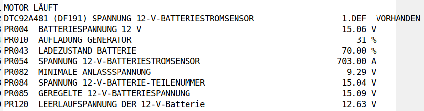

Wenn die Werkstatt für die Änderung das Sicherheitsmodul freischaltet, könnte man anschließend mit eigenem Equipment noch den Mindestladestand Parameter etwas absenken:
Stärkere Batterie einbauen, geht das?
um den Bordcomputer den Grund für die Batterie schwach Anzeige zu nehmen.

Bei abgesteckten Sensor tritt das ein: cut.png
Ladezustand und Ladestrom können nicht mehr gemessen werden und in die Berechnung der Regelung einfließen.
