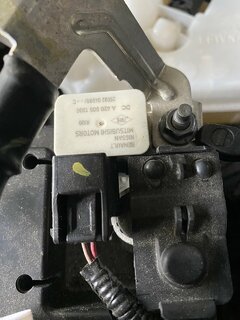

ist das der Stecker??
Ja, das ist der und bei mir in grau. Fahre jetzt an die 4 Jahre ausgesteckt rum und die Batterie wird ordentlich geladen, bisher keine Probleme.
ok dann werde ich dies mal am Wochenende probieren wenn ich wieder zuhause bin...
