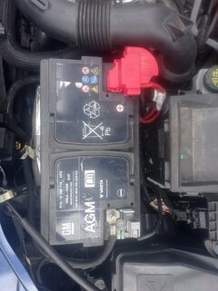

Lediglich sog. "Gelbatterien" sind immer gasdicht. AGM gibt es je nach Bauweise sowohl gasdichte als auch solche, welche eine Öffnung/Schlauch zur Ableitung haben. Auch wenn das hoffentlich jedem "klar" ist: Keinesfalls versuchen, alle Öffnung(en) mit Stopfen zu verschliessen oder die ggf. vorhandene Transportsicherung (Stopfen) drinzulassen - im Extremfall kann die Batterie platzen!
.... sofern es eine mit "Schlauch" ist. Der müsste dann einer neuen Batterie beigelegen haben.
Darauf würde ich mich nicht verlassen: Bei meiner letzten Varta war kein Schlauch beigelegt. Vielleicht ging dieser beim Verpacken verloren? Wer weiss....
Meine nicht, oder ich bin blind.
Auch wenn sie "dicht sind" dürften die Meisten trotzdem irgendwo ein verschlossene Notfalllöffnung mit Sollbruch haben, deren Verschluß bei einem bestimmten Druck aufplatzt.

Kann bei AGM aber nicht sein.
Ebenso ist die Batterie natürlich absolut wartungsfrei, auslaufsicher, gasdicht, besitzt eine sehr geringe Selbstentladung und kann auch in Seitenlagen eingebaut werden.
Quelle:
VARTA Professional AGM LA95 Batterie 12V 95Ah
Es gibt ein Überdruckventil
VRLA-Akkumulator – Wikipedia
Das sollte aber eigentlich im Batterieleben eigentlich nie auslösen. - Der Schlauch ist also nur für, "im Falle des Falles".
Zumindest muss der Schlauch angeschlossen werden wenn sich die Batterie im Innenraum, z.B. Kofferraum befindet.
Der Schlauch endet dann irgendwo unter dem Fahrzeug.
Eventuell entstehende brennbare Gase die sich im Innenraum anreichern können sind unzulässig.
Auch im Motorraum leitet man die heute per Schlauch alles gab aber in der Vergangenheit auch Fahrzeuge wie sie einfach aus der Entgasungsöffnung entwichen,macht man heute nicht mehr weil es leicht zu Korrosion führt.
Und warum müssen die Löcher für den Transport (bei "meiner Batterie) verschlossen sein? Und warum dürfen diese Batterien ausschliesslich "stehend" gelagert (und betrieben) werden? Was zutrifft: Alle gasdichten Akkus haben eine Sollbruchstelle damit sie eben bei Überladung nicht explodieren. Manche davon verfügen über einen Gasschlauch. Das heisst aber nicht, dass eine AGM "gasdicht" sein muss.
Edith sagt: Ich kann auch mal.Unrecht haben: Gemäss Varta sind ihre "AGM" immer auch "VRLA" ergo Gelbatterien. Die Auslaufsicherheit wird aber nur bei den "Professional" explizit erwähnt - bei der AGM-Silverline fehlt dieser Punkt. Marketingeschwurbel halt...
