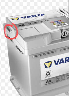

Wichtig ist halt wenn man eine Batterie austauscht oder gegen eine größere ersetzt dann zieht man den Schlauch von der alten ab und schließt ihn bei der Neuen wieder an.
Dazu muss man an der entsprechenden Stelle der neuen Batterie natürlich den Transportstopfen rausziehen. ;)

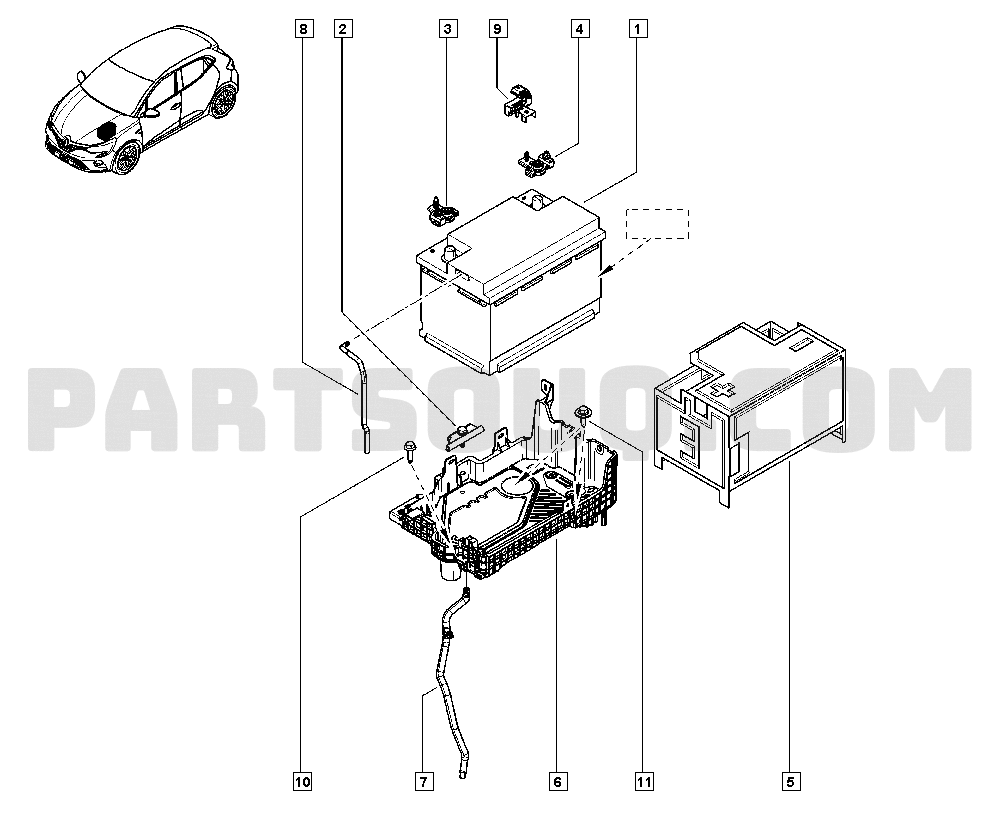

Siehe #154 da wurde eine Explosionszeichnung gepostet.
Der Schlauch geht von der Batterie zur Halteplatte und von deren Unterseite führt ein zweiter Schlauch weiter. ;)

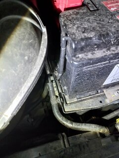

Ja, hab ich gesehen, darauf basierte mein letzter Beitrag. Aber wie gesagt, hat meine nicht.
Besser kriege ich das jetzt im Dunkeln nicht fotografiert.
Danke für die Mühe, aber das hat meine nicht.
Aber ich forsche da jetzt Mal nach.

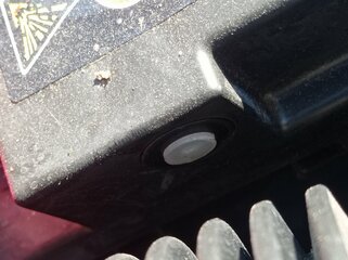

Ja genau das ist so ein Transportstopfen.
Die meisten Batterien haben auf beiden Seiten einen,nur einer muss raus aber je nach Fahrzeugtyp wo die Batterie zum Einsatz kommt kann der Schlauch eben von unterschiedlichen Seiten kommen.
