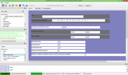

Ist das die Relavante Nr. ?
Die Part number 237105087S ist die Kalibrierungsidentifikationsnummer, die man auch über OBD2 angezeigt bekommt.
Diese Version war laut Reprogrammierungsdatenträger von Ende Mai bis Anfang Juni 2019 aktuell. Danach ist die Version 237615087S bis mindestens Oktober 2010 angegeben. Ob nach dem Oktober noch mal aktualisiert wurde, ist mir nicht bekannt.
Also sollte es mindestens eine neuere Version geben.
Der selbständige Aktualisierungsversuch von @kadett hat ergeben, das die Software auf seinem Einspritzsteuergerät, trotz ausgelesener älterer Softwareversion, aktuell ist.
Das heißt, beim SCe 100/110/115 Steuergerät kann beim Steuergerät identifizieren mit Clip oder ddt4all eine alte Softwareversion angezeigt werden, welche auch über die OBD2 CALID Nummer gezeigt wird, obwohl sich eine neuere Version auf dem Steuergerät befindet.
Die aktuelle Version kann in diesem Fall nur im historischen Bereich des Steuergerätes eingesehen werden.
Diese angezeigte ältere Version war laut den historischen Softwaredaten zu keiner Zeit auf dem Steuergerät.
Das lässt vermuten, das es ein Fehler bei der Darstellung in der Diagnosesoftware ist.
Möglicherweise sind von dieser Problematik noch andere Typen von Motorsteuergeräten betroffen.
