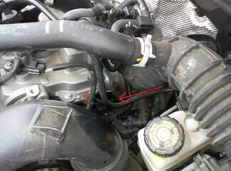

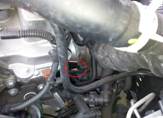

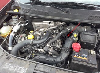

Hey Leute,
ich glaube ich habe das Problem gefunden. Nach euren ganzen Ideen was es sein könnte habe ich mich im Motorraum Millimeter für Millimeter vorgetastet und geschaut ob man irgendwo eine Flüßigkeit oder sonstiges sehen kann. Und siehe da - ich bin dann auf eine Stelle gestoßen, wo etwas verkokelt war (siehe beigefügte Bilder). Es sieht aus wie ein Stück Papier oder ähnliches - es war auf jedenfall bedruckt. Man konnte aber nicht mehr erkennen was es mal war. Ich habe dann vorsichtig mit meiner Hand reingegriffen - war aber viel zu heiß dort. Ich habe dann nachdem der Motor abgekühlt war, vorsichtig mit einem Trabi-Bowdenzug die Stelle freigekratzt (das war da richtig reingebrannt) - aber das Corpus Delicti ist in tausend Teile auseinandergefallen. Es scheint also wirklich etwas papierartiges gewesen zu sein.
Ich selbst vermute, dass der Werkstatt bei der Wartung etwas reingefallen ist - eventuell der alte Wartungsaufkleber? Dieser ist nicht mehr wie vorher im Motorraum sondern aktuell an der B-Säule zu finden. Und von unten ist ja ein Unterfahrschutz installiert. Wie soll also dann dort an diese Stelle etwas hinkommen?
Ich teste dann die Tage ob der Geruch endlich vorbei ist - ich vermute mal, dass das Problem gefunden ist! Zumal auch die Position der Geruchs stimmt.
Auf jedenfall kann man in solchen Situationen erkennen, wer einen in der Notsituation hilft - die Werkstatt ist es auf jedenfall nicht... Deshalb möchte ich mich bei allen Leuten für ihre Unterstützung bei der Problemfindung bedanken. Auf euch ist halt verlass - vielen Dank an alle!
Wahrscheinlich der Kontrollzettel der immer bei Ölwechsel angemacht wird.Es gibt ja zwei Varianten.Den zum kleben und den zum anhängen.Der zum anhängen wird ja meist mit Draht an irgend einem Schlauch in der nähe des Öleinfüllöffnung platziert.
Oder die haben den alten Aufkleber abgekratzt und einfach fallen gelassen. :angry:
Wenn es das war dann hatte eine kleine Ursache eine große Wirkung ;)
