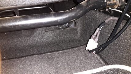

laut Autohaus soll unser Sandero Stepway eine Sitzheizung haben. Ich wollte dann mal in Antalya die Sitzheizung ausprobieren und fand vergeblich einen Knopf zur Aktivierung.
So habe ich beim AH angerufen und gefragt, wo der Knopf sei und dann hieß es. wir haben doch keine Sitzheizung.
Dann habe ich unterm Sitz geschaut und eine weiße Sitzheizung mit grünen Stecker entdeckt.
So gehe ich davon aus, dass eine Sitzheizung vorinstalliert ist, aber nicht aktiviert ist.
Mit dem Handy habe ich kein besseres Bild hinbekommen.

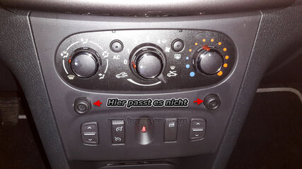

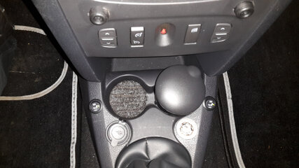

Wo kann ich den Schaltknopf für die Sitzheizung am besten positionieren?
Ich würde ihn unten/links vor dem Schalthebel einbauen.
Da ist der Kabelweg super kurz und Platz ist ausreichend vorhanden.
Wenn es zwei Schalter sein sollen, würde ich die markierten Stellen oben prüfen.
Da könnte auch genug Platz dahinter sein.

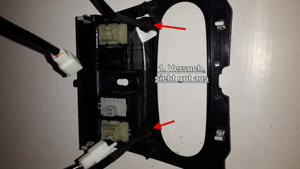

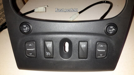

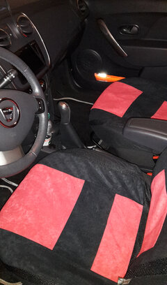

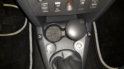

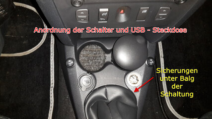

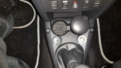

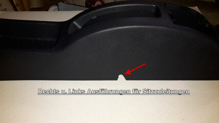

Das Problem habe ich durch. Hier meine Lösung:
Angeregt durch einen Beitrag im Forum habe ich mich für die Variante Karbonsitzheizungselemente für Sitz und Rücken mittels Schonbezug entschieden.
Gedanke dabei: im Sommer könnte die atmungsaktivität leiden, wenn die Heitzmatten direkt unterm Po bleiben.:rolleyes:
Die Schalter im Bereich der Heitzungsregeung zu platzieren, war auch meine 1. Idee. :wall:
Seht Euch die Bilder an. Denke sie sind selbsterklärend.;)
Danke für die guten Tipps im Forum.
Übrigens waren die beiden Sätze komplett mit Kabel, Schalter, Relais und 2 Heizmatten - die ich nicht ändern brauchte. Doppelseitiges Klebeband liegt auch bei.
