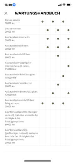

Der TE hat falsche Information. (Zumindest für Sanderos vom deutschen Markt) Bei meinem S3 LPG ist der Wartungsintervall für Zündkerzen 60.000 KM oder vier Jahre, keine 30.000 KM. :)
Edit: Der Screenshot ist vom Wartungsplan aus der MyDacia-App.

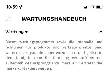

Dazu habe ich gerade durch Zufall was in der MyDacia App gelesen. Bei mir steht die folgende Info dabei, evtl auch nützlich für dich. Ich verstehe das dann ja so, dass der rumänische Wartungsplan nur für Rumänien gilt und wenn du dein rumänisches Fahrzeug in Deutschland fährst, du über den „Vertreter der Marke“ (wer auch immer damit gemeint ist) abklären kannst, dass der deutsche Plan auch bei dir gilt. Würde dir ja gutes Geld sparen vermutlich, weil die Intervalle länger sind.
Ich verstehe das dann ja so, dass der rumänische Wartungsplan nur für Rumänien gilt und wenn du dein rumänisches Fahrzeug in Deutschland fährst ...
... spielt das keine Rolle. Es gilt dann immer noch der rumänische Wartungsplan, wenn das Fahrzeug für den rumänischen Markt gebaut wurde und hier in DE zugelassen wird.
Das "Problem" hat man regelmäßig bei den Importfahrzeugen diverser Importhändler.
@Oldy Ich verstehe den Info-Text in der App anders. Nen Versuch wärs mir einfach mal wert. Dort anrufen/ hin schreiben kostet nichts und evtl. erspart es einem sogar bares Geld. ^^
