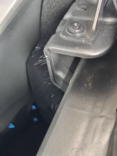

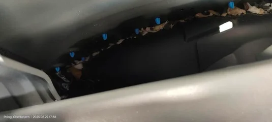

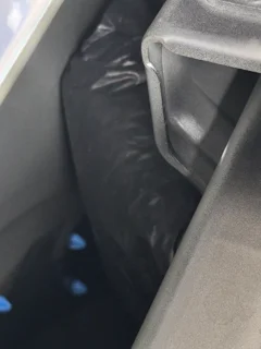

Seltsamer Fund Motorraum Beifahrerseite
Sie können diese billige „Isolierung“ durch Montageschaum ersetzen. Es gibt Schaumstoffe, die nach dem Aushärten sehr elastisch bleiben. Achten Sie darauf, alle Seiten, die mit dem Schaum in Berührung kommen, mit Silikon zu besprühen. Andernfalls könnten Teile zusammenkleben, und falls dieser Teil des Autos demontiert werden muss, wird dies der Werkstatt nicht gefallen.
SOUDAL 750 ml flexi-foam Flexible Montageschaum : Amazon.de: Baumarkt
Allerdings birgt dies gewisse Risiken. So kann sich Schaum an Stellen festsetzen, an denen er nicht hingehört (insbesondere in Türen), und es können sich Wasserblasen bilden. Zu viel Schaum kann zu starkem Druck führen und Kunststoff- oder Metallteile verformen.
Das Einspritzen des Schaums in einen Beutel könnte einige dieser Probleme lösen.

Also ich hatte das Desaster ja schon länger aber bisher keine erhöhten Geräusche im Inneren vernommen. Werds beim 1ten KD ansprechen was man machen kann.
Generell bin ich sehr vorsichtig geworden wenn Teile Kontakt mit Blech haben.
Ich hatte einen BMW bei dem beidseitig am vorderen Kotflügel ein Kunststoffteil Blechkontakt innen hatte. Durch Vibrationen war natürlich punktuell irgendwann der Lack ab. Und irgendwann war es genau an der Stelle durchgerostet. Natürlich ausserhalb der Durchrostungsgarantie die meist auch nicht greift weil man dafür jährlich zur Kontrolle müsste.
Deshalb solche Bereiche immer schön dick mit Fett bestreichen.
Fett zieht Schmutz und Feuchtigkeit an.
