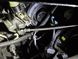

Habe gestern an meinem Dokker die Leuchten auf H4 LED umgerüstet. Dabei hat sich ein Bowdenzug im Motorraum oberhalb vom Scheinwerfer auf der Beifahrerseite aus seiner Halterung gelöst.
1.) Was wird dem Bowdenzug gesteuert?
2.) Wie bekomme ich den Bowdenzug wieder in die Führung, es ist mir bis jetzt nucht gelungen, diesen wieder in die "Öse" einzuklemmen.
Ich hoffe ihr könnt mit dieser Laienhaften Frage etwas anfangen.
Mache wenn nötig, sobald es etwas heller ist Bilder von dem Bowdenzug und der Halterung.

Hier mal 2 Bilder einmal vom Bowdenzug, von wo er aus in den Motorraum kommt und von der Halterung aus welch er rausgesucht ist.

Leuchtweitenregulierung ganz entlasten, dann kann man das relativ leicht wieder einhängen, gleiches Problem hatte ich bei meinem Logan nach leuchtenwechsel in der Werkstatt.
Ich habe den H4-Wechsel in einer Werkstatt machen lassen, wo bei meinem Versuch auf einer Seite vorher der Bowdenzug auch rausgeflogen war. In der Werkstatt ist denen der auf der anderen Seite dann auch raus. Sie haben sie kaum wieder reinbekommen, sogar nachdem ich den Vorschlag von hier umgesetzt habe, sie von Innen her ganz rauszufahren.
Als ich dann die Standlichtbirnchen noch selbst ausgetauscht habe, habe ich vorher die Bowdenzüge mit einem Kabelbinder an der Halterung fixiert. Das hält zwar nicht 100%ig, aber doch genug, um bei ausreichend Vorsicht hier nichts auszuhebeln. Abgesehen von der Arbeit, es wieder einzuhängen, waren die Scheinwerfer auch schon professionell eingestellt gewesen in der Werkstatt und das hätte ich ungern unnötig angefasst.
Ist mir auch schon vorgekommen. Es war kein Problem den wieder einzuhängen. Über Kabelbinder hatte ich auch nachgedacht. Die werden nicht halten, da die Führung konisch abnehmend ist. Wenn man es weiß, passt man halt auf.
Wie gesagt, bei mir hat das gut funktioniert. Es gibt kleine Einkerbungen, in die man es ein bisschen einrasten lassen kann. Wenn man nun z. B. die Hand rauszieht, rutscht erstmal der Kabelbinder runter, wo sonst direkt der Draht rausgeflogen wäre. Aufpassen muss man immer noch, aber man hat einen Vorteil gegenüber dem, wenn man es nicht macht.
Ob es kein Problem ist, mit dem wieder Einhängen, scheint individuell unterschiedlich zu sein. Mir fehlte die Kraft für das Eindrehen der H4-Birnen, der Mechaniker hat es, wenn auch mit Mühe, geschafft. Beim Einhängen der Bowdenzüge, und zwar auf beiden Seiten, hat er geflucht und brauchte sogar noch einen zweiten Mitarbeiter, um die wieder reinzubekommen. Ich hätte das niemals hinbekommen.
Wenn man Glück hat, ist es leicht, aber es kann auch ganz anders ausfallen. Da sorge ich lieber vor, wenn irgendwie möglich. :)
