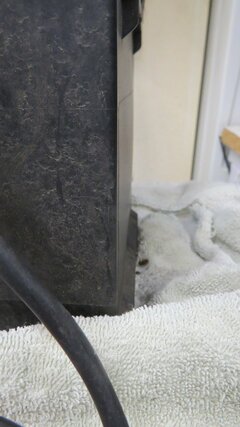

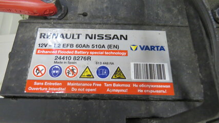

So.Habe die Batterie mal zum Aufladen rausgenommen.Rechts und Links die Seitenteile sind etwas dick,wie ausgebeult.Fühlt sich wie ein Blasebalg an wenn man draufdrückt .Man hört Luft entweichen zum Belüftungsloch.So habe ich das noch nie an einer Batterie gesehen . ?Neue Technik oder defekt.Siehe Bild 2
Aus gelaufen ist nichts ,es fehlt keine Füssigkeit.Wie ein alter Kondensator oder Platine die schmort.

Bitte schmeiß die Batterie weg
JETZT JETZT JETZT
Wenn sie Beule(n) macht , gast sie , und bitte aus der Garage raus stellen u ja nicht mehr laden

Ganz stimmt es aber nicht mit dem Gasen,die Beulen sind nur leicht.Ich habe den Accu dann ganz vorsichtig über Nacht (mit Profi Lade Gerät) aufgeladen.Gegast hat der Accu dabei nicht,aber der wird sulfatiert sein und einfach gegen einen neuen ausgetauscht.(3 J+ 6 Mon ist bei mir eigentlich lange genug,bei Ford habe ich alle 2 Jahre eine neuen gebraucht)

Moderne Batterien haben ja keine offene Entlüftung sondern ein Überdruckventil. Das heißt dann auch das Druck aufgebaut wird bevor das Ventil auf macht. Macht das Gehäuse einen Bauch ist, bzw war da Druck drauf, das ist nicht normal und bedeutet sie hat bereits gegast.
