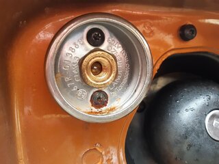

Da der Rand der Schraube einen schmalen zylindrischen Rand unterhalb der balligen Fläche mit dem Kreuzschlitz hat, versuche mal diesen Rand mit einer Wasserpumpenzange zu greifen und dann zu drehen.
Da kann man dann deutlich mehr Kraft ausüben als beim Kreuzschlitz, der sonst über kurz oder lang vollends ausgefotzt ist.

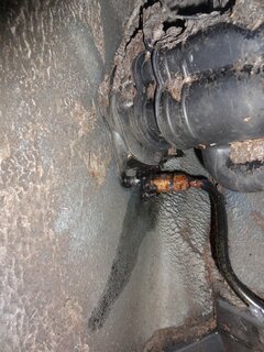

Anbei ein aktuelles Foto des Anschlusses. Zwischen der Konservierung und dem heutigen Bild liegen 4 Tage. Die Vaseline weist einen Tropfpunkt in Höhe von 56 Grad Celsius auf. Ein Teil der Vaseline läuft im Sommer weg. Trotz der teils hohen Temperaturen verbleibt auf dem Anschluss allerdings ein durchgehender Fettfilm. Insofern wird die reine Vaseline zwei Mal im Jahr erneut aufgetragen.

Solange es nicht Regen Passt es , ist halt auch nur ein Fett .

beim Lösen dieser beiden Schrauben tritt kein Gas aus.
Die halten nur den Einfüllstutzen (könnt ihr ja an meinen Bildern erkennen).
Soweit ich weiß kann auch der komplette Einfüllstutzen entfernt werden, da am Tank selbst das Multiventil den Rückfluß zum Einfüllstutzen unterbindet (hier aber bitte mal einen Umrüster fragen und am Besten den Tank einfach vorher leer fahren).
