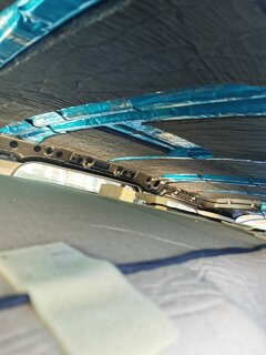

Kurz nach dem Kauf trat auf Feldwegen ein lautes Rappeln unterm Dach auf, weswegen ich auch beim Händler vorstellig wurde. Die haben mir knapp 80€ berechnet, um wer weiß wo ein Stück Schaumstoff zwischenzuklemmen, das sich direkt wieder gelöst hat. Dann startete ich eine Dämmoffensive, habe Dach, Türen und Kofferraum mit Alubutyl und Dämmmatten gedämmt. Seither ist vom Dach her Ruhe und auch sonst ist es recht angenehm, obwohl ich finde, dass der Caddy da trotzdem selbst ohne zusätzliche Dämmung die Nase vorne hatte, hauptsächlich bei den Windgeräuschen.

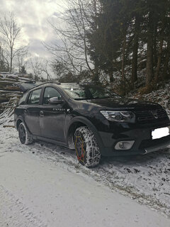

Seit dem ersten Beitrag sind nun drei Monate winterlicher Fahrbedingungen mit und ohne Ketten und weitere Kilometer auf vielfältigem Terrain dazugekommen. Derzeit steht der Logan MCV2 Stepway ca. bei 62-63.000 km und ich habe mich sehr mit ihm angefreundet.
Die Kupplung hat sich in den letzten Monaten fast ausschließlich vorbildlich verhalten, und an die ungleichmäßige Leistungsentfaltung habe ich mich gewöhnt. Ich finde diese kleinen Unperfektheiten mittlerweile sogar charmant. Ein Auto, das man kennenlernen und fahren lernen muss.
Ich freue mich über jede Gelegenheit, ihn zu fahren.

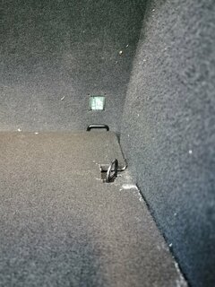

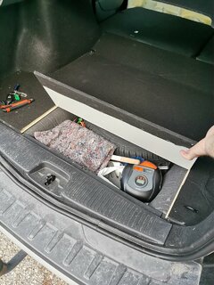

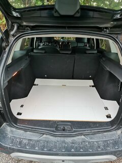

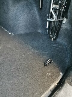

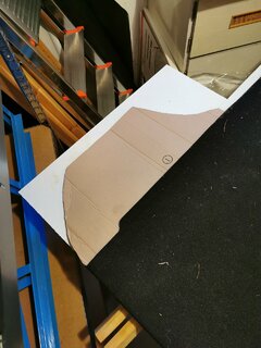

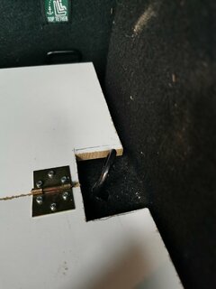

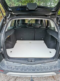

Bericht: Laderaumboden (Kofferraum) im Eigenbau

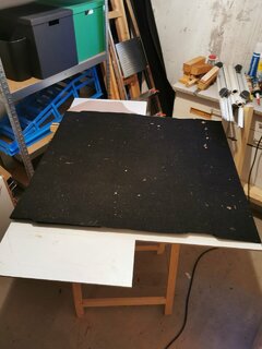

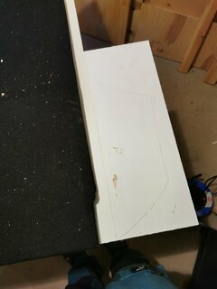

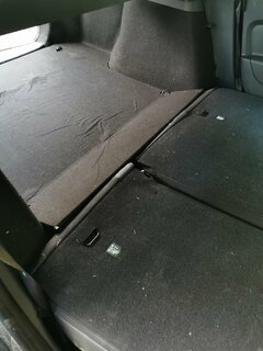

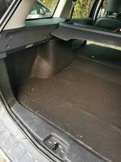

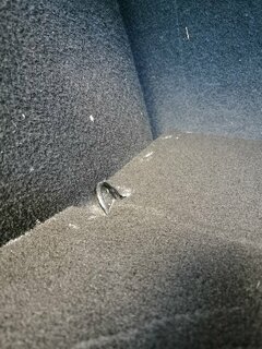

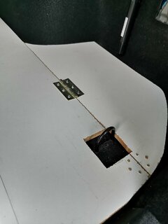

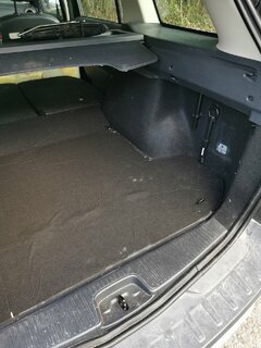

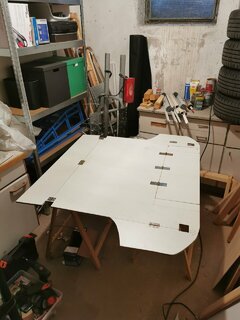

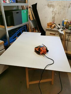

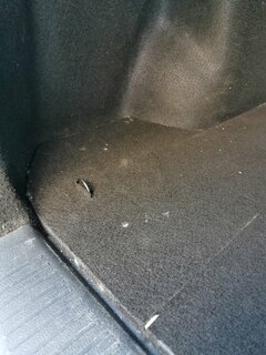

Den originalen Laderaumboden im Logan 2 fand ich bald ungenügend. Daher habe ich einen neuen Boden gebaut. Ausgangsmaterial ist eine 10 mm Verbundplatte von derselben Art, wie sie original im Logan ist, nur dicker und in dem Fall mit Dekorfurnier, weil es sonst nichts anderes gab. Die gelieferte Länge von 104 cm habe ich genau so übernommen, das geht sich mit dem Überstand sehr gut aus für den flexiblen Übergang zur Rücksitzbank. Die Flügel für die Aussparungen hinten hatte ich zuerst starr, bis ich die Platte mal reinlegen wollte und merkte, dass man sie so gar nicht reinbekommt. Also Flügel abgeschnitten und Scharniere dran. Etwas Kopfzerbrechen hatte ich mit den Zurrösen, weil die überall eher ungünstig fast genau in den Scharnierlinien liegen. Zuerst wollte ich die Ösen auf die neue Platte aufsetzen und an den originalen Verschraubungen durch die Platte fixieren, das ging aber gar nicht wegen der Klapplinien. Also habe ich Aussparungen gemacht und die Ösen sind nun so am Boden, wie sie original sind, und schauen etwas über die neue Platte hinaus. So bleiben sie nutzbar. Damit liegt die neue Platte zwar nur im Kofferraum, durch die Flügel und den Wagenheber, der den rechten Flügel runterspannt, kann sie sich aber kaum bewegen oder bei einem Unfall nach vor fliegen. Außerdem kann man so noch unkompliziert an das Reserverad ran, man muss nur die Fügel einklappen und die Platte rausziehen. Die Klappe für den Stauraum beim Ersatzrad habe ich so gesetzt, dass sie seitlich aufliegt, also etwas nach rechts versetzt, und habe kleine Holzleisten noch dazugeschraubt, da sie sonst, wenn man draufsitzt, nach unten etwas einsinkt. So wirkt es nun gut stabil.
Bezogen habe ich die Platte mit einem Kfz-Bodenbezugsstoff, den ich von einem früheren Campterprojekt noch hatte. Oben habe ich Sprühkleber verwendet, für die Unterseite habe ich es mit einem Universalkleber aus dem Eimer versucht, das war furchtbar und hat mir die schönen permanenten Klebe-Tapser auch auf der Oberseite eingebracht. Am Ende habe ich unten einfach alles mit 8 mm Klammern festgetackert. Dass ich beim Beziehen keine Übung habe, sieht man auch auf der Oberseite.
Der Boden muss zwar erst noch erprobt werden, aber ich denke, es ist eine echte Verbesserung.
Die Platte hat 22 Euro gekostet, Scharniere hatte ich noch vom damaligen Camperprojekt, werden ca. 15 Euro oder so sein, der Kleber ungefähr nochmal 20 Euro, der Handtacker, den ich kaufen musste, 15 Euro. Gesamt also ca. 72 Euro.
