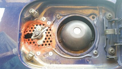

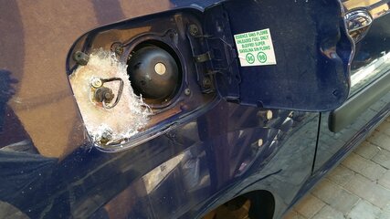

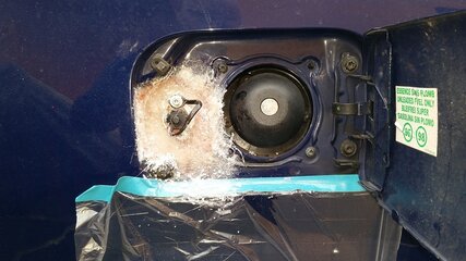

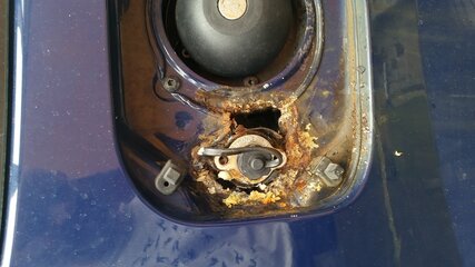

auch bei meinem MCV ist die Gasanlage ab Werk montiert. Hier hat man wohl auf eine Abdichtung der Bleche nach dem Einbau des Tankstutzens verzichtet, was unweigerlich zum Herausrosten führt.
Da ich das Problem langfristig ignoriert hatte, mußte ich nun aber ran, bevor mir der Tankanschluß komplett herausgefallen wäre. Ausserdem kann Wasser zwischen die Bleche eindringen, was sich auch nicht gut macht.
Hier ein paar Bilder, wie ich den Bereich repariert habe.

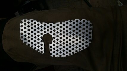

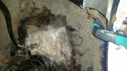

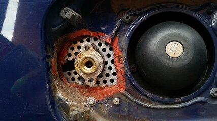

Zuerst das Löch ordentlich vergrößern und den rostigen Bereich entfernen.

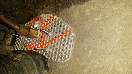

Anschließend habe ich ein Alu Lochblech zurechtgeschnitten, das Loch für den Tankstutzen eingebracht und das Blech mit Schrauben fixiert.
Dann mit einem Kugelhammer den kompletten Bereich "bearbeiten", die Blechen zusammenklopfen.
Rostschutzgrundierung nicht vergessen.
Den Tankstutzen befestigen und die Blechschrauben durch Blindnieten ersetzen (die stehen auf der Rückseite weniger weit raus als Schrauben oder Muttern).

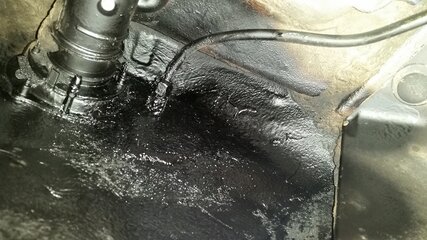

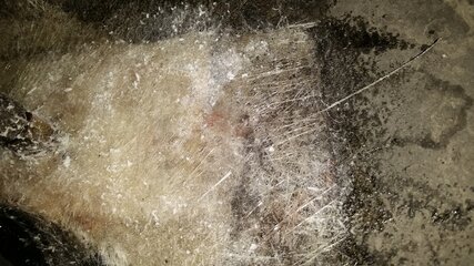

Anschließend alles auf der Innen- und Außenseite mit Glasfasermatten und Spachtelmasse verspachteln.

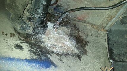

Wenn trocken, ein wenig überschleifen und auf der Innenseite mit Unterbodenschutz ordentlich gegen Feuchtigkeit konservieren.
Auf der Aussenseite muß ich noch ran mit Feinspachtel und ein wenig Lack.
Und nun viel Spaß :)
Hi
Muss nur du gut und ordentlich gegen Feuchtigkeit konservieren die Glasfasermatte ist wie ein Schwamm und saugt auch die kleinste Menge Wasser auf ,dann Fault es wieder

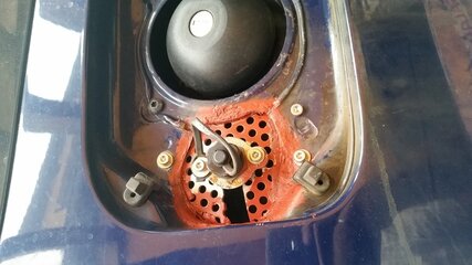

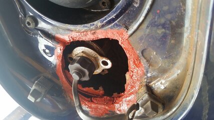

im Alter von sechs Jahren zeigt mein "Langes Elend" nun endlich die ersten Roststellen. Ein kleiner Pickel auf dem oberen Rand der linken Hecktür – "der Krebs steht", wie man so schön sagt, der Pickel ist schon seit einem guten Jahr (oder noch länger) da, entwickelt sich aber nicht weiter.
Mehr Sorgen macht mir der (offene) Rost hinterm Tankdeckel, wo sich der LPG-Einfüllstutzen befindet. Ich vermute mal, auch wenn die Anlage ja werksseitig verbaut wurde, so musste da doch gebohrt und geschraubt werden, so dass die Lack- und Grundierungsschicht verletzt wurde.

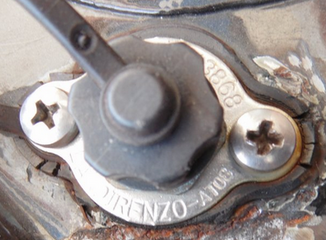

Um diese Stelle zu entrosten und neu zu lackieren, müsste ich das Tankgewinde abschrauben. Jetzt bin ich mir aber gar nicht sicher, ob das so problemlos machbar ist – ich müsste die zwei Messingschrauben (siehe Markierung) vorne lösen, die vordere Platte mit dem Adaptergewinde vorziehen und ringsherum den Rost entfernen – aber geht das überhaupt? Ist damit die Dichtigkeit der Zuleitung zum Tank überhaupt gewährleistet? Oder besteht dann die Gefahr des Gasaustritts?

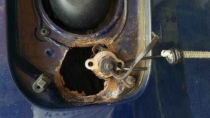

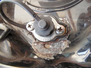

Insalata Mista, Baby... :kotz2:Hab mich heute mal drangesetzt, meinen Dremel mit Schleifkopf bewaffnet und die rostende Stelle freigelegt. Erst hab ich mich noch gefreut, weil's zunächst gar nicht so schlimm aussah, wie es schien - bis zu dem Moment, als der Schleifkopf dann "plopp" durchrutschte.
Okay, ich fürchte, das wird ein Fall für den Karosseriefachmann - ich krieg nämlich nicht mal die verdammten Schrauben von der Adapterplatte gelöst :angry: , wie man an der unteren (im Bild "rechten" Schraube erkennen kann)...
MENNO!
Edit: ...oder vielleicht doch die Geschichte mit dem Flüssigmetall? Wie sehen da die Langzeiterfahrungen aus?
Edit II: Ich hab das ganze jetzt erst mal mit Hohlraumversiegelung und etwas Grundierung verschlossen, damit es jetzt nicht mit Vollgas weiterrostet. Mal schauen, wie wir weiter vorgehen...

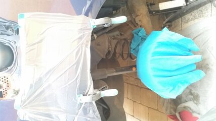

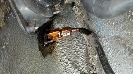

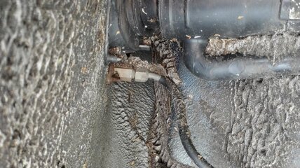

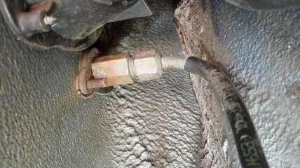

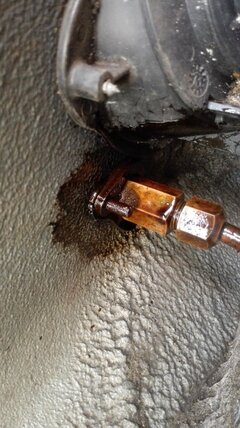

Hier ein Erfahrungsbericht über die nachträgliche Konservierung des Gas-Einfüllstutzens. Das Fahrzeug ist 5 Jahre alt.
Das Rad demontieren. Der Anschluss an den Gas-Einfüllstutzen ist nun frei zugänglich.
Den Anschluss reinigen ...
... und mit einem Pinsel und fertan vollständig bestreichen.
24 Stunden trocknen lassen und anschließend mit Wasser abspülen. Die betroffene Stelle wieder trocknen lassen. Dann Vaseline großzügig auftragen.
Das Rad wieder montieren.
Da der Rand der Schraube einen schmalen zylindrischen Rand unterhalb der balligen Fläche mit dem Kreuzschlitz hat, versuche mal diesen Rand mit einer Wasserpumpenzange zu greifen und dann zu drehen.
Da kann man dann deutlich mehr Kraft ausüben als beim Kreuzschlitz, der sonst über kurz oder lang vollends ausgefotzt ist.
