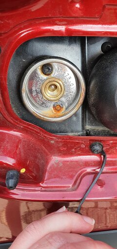

Wassereintritt am Gas-Tankanschluss?
Hallo zusammen
Wollte das Thema mal aufgreifen.
Hatte August 2020 einen Sandero Stapway neu gekauft, ab Werk auf Gas umgebaut.
Die Schrauben fangen jetzt schon das rosten an, obwohl wir nach längeren Regengüssen kein Wasser im Gasstutzen stehen haben.
Habe das dem Autohaus schon gemeldet. Die geben dem Hersteller die Schuld, dass das bei den Schrauben normal wäre...(komisch, mein Mann fährt einen Dokker auf Gas seit 5 Jahren,überhaupt kein Thema). Solle doch bitte Schrauben aus dem Baumarkt reindrehen..
Was sagt ihr dazu?
Ein Bild hängt an
Danke und Grüße
Svenja

Ok danke für die Antwort, werde es probieren.
Es macht mir nur Sorgen, dass es so schnell nach dem Neukauf aufgetreten ist (wie gesagt bei meinem Mann halt nicht). Ist das denn ein bekanntes Problem/ normal?
Ja, die Verschlussdeckel sind sch... ähm Mist.
Wenn die Schrauben rosten, ist durch den Deckel Wasser eingetreten.
Gibt hier Leute, die den Stutzen auf Garantie tauschen lassen haben. Seitdem ist er dicht.
Bei mir steht auch immer etwas Wasser im Stutzen. Ist mir nicht so wichtig, rostet ja auch noch nicht, werde das im Herbst zur Inspektion aber auf jeden Fall ansprechen.

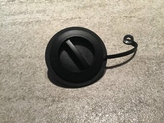

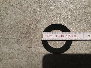

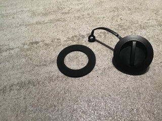

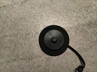

Hi @ all,
habe hier zum Thema viel gelesen und auch die skurrilsten Sachen gesehen.
Ich habe einfach die Dichtung eines Öleinfülldeckels genommen und gut ist. Passt und dichtet perfekt ab.
Grüße
Totti
