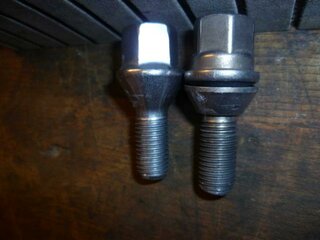

John-Doe hat da ein tolle Anleitung geschrieben wo auch unterschiedlichen Bolzen für Alu und Stahl abgebildet sind.

mich wundert nur, dass bei deinem keine radschrauben mit drehbarem kegelbund verbaut wurden.
vielleicht wurde da eine einsparung vorgenommen (merkt ja keiner).

alle radschrauben hier haben doch 60° kegelbund.
einmal mit drehbarem kegelbund, einmal mit festem kegelbund.

Na ja. Ein drehbarer Kegelbund verhindert dass die Flaechen des Kegels Furchen in die Fraesungen der Alus ziehen. Ganz besonders wenn die Schrauben von Stahlfelgen Macken haben.
Wens aber nicht Stoert weil man es ja nicht sieht.....
