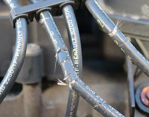

.. zwei der vier Kabel sind zerlegt bis auf die Seele; .. der anschiebe-start-versuch war schon mit ersatz-Zündkabel
(gegenüber den Werkstätten hatte ein Ersatzteile-verhöker offen; 42€ Set neue Kabel)

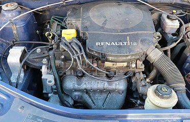

K.a. wie das alles mit dem nächtlichen Besucher zu tun hat; lag schon unterm Auto; Motorschutzblech ab.. gucken nach weiteren Fraßspuren.. fummeln an den Steckern..
.. dass hier:

... Kabel sah so aus..

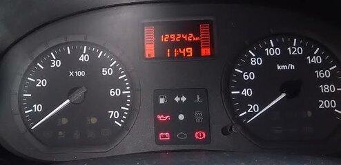

.. Instrumenten-Anzeige nach eingeschalteter Zündung sieht so aus;
.. für mich normal ;-)

Also Zündfunke und Wegfahrsperre ist in Ordnung.
Hört man beim Zündung einschalten aus Richtung Kofferraum, das die Kraftstoffpumpe kurze Zeit zum Druckaufbau aktiv ist?
