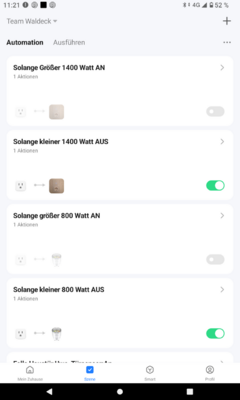

Wir haben Durchlauferhitzer für Warmwasser, demnächst kommt auch noch ein 120-150l Speicher vor dem Durchlauferhitzer der über WLAN Steckdose angesteuert wird und nur dann aufheizt wenn genügend Strom produziert wird.
Ist das Wasser vom Speicher heiß genug bleibt der Durchlauferhitzer aus ansonsten steuert er den Rest dazu das die Wassertemperatur stimmt.
Mit WLAN Steckdosen kann man schon einiges sehr gut Steuern in Sachen Eigenverbrauch, so wie in der Übergangszeit für unsere Elektro Heizung lässt es sich auch für ein Speicher umsetzen mit wenigen Einstellungen!
