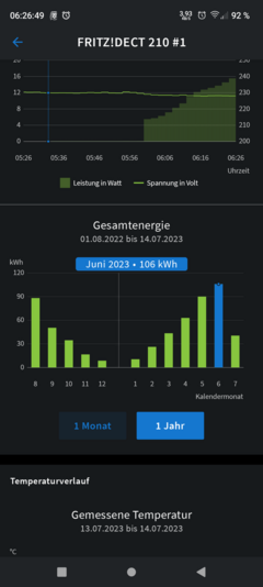

Der Ertrag im Winter ist gelinde gesagt ein Witz!
Eine möglichst lange Laufzeit mit Sonne von früh bis spät rechnet sich im normalen Fall immer mehr.
