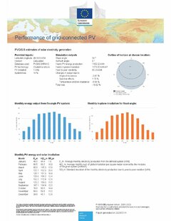

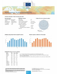

Um das zu visualisieren hab ich es mal bei PVgis mit 1000Wp rechnen lassen.
Ideale Ausrichtung:
Wandmontage:
Man verliert übers Jahr etwa 30% Ertrag.
Der Mehrgewinn in den Monaten Nov, Dez und Jan beläuft sich auf 5%.
