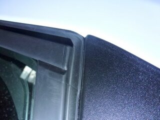

Hallo, Ich habe gerade die hinteren Türen überprüft. Auf der rechten Seite ist alles in Ordnung, auf der linken Seite ist nicht alles in Ordnung !
Der Scotch-Test sollte durchgeführt werden
